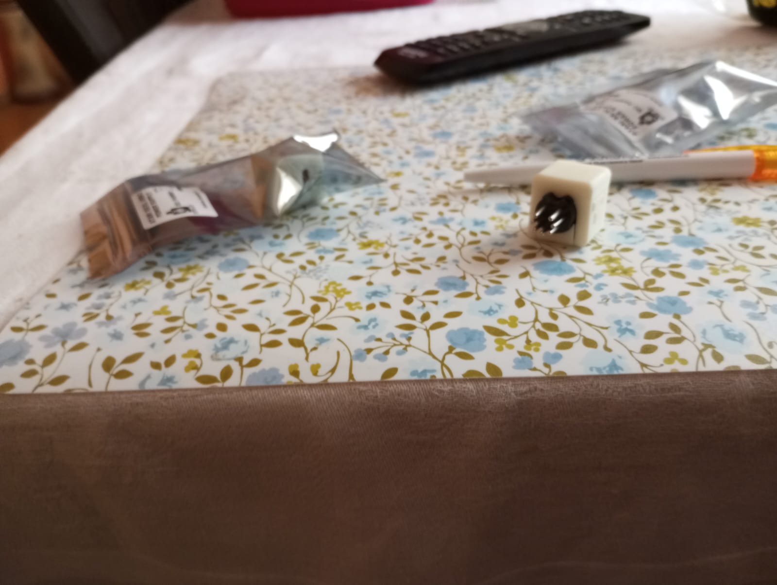

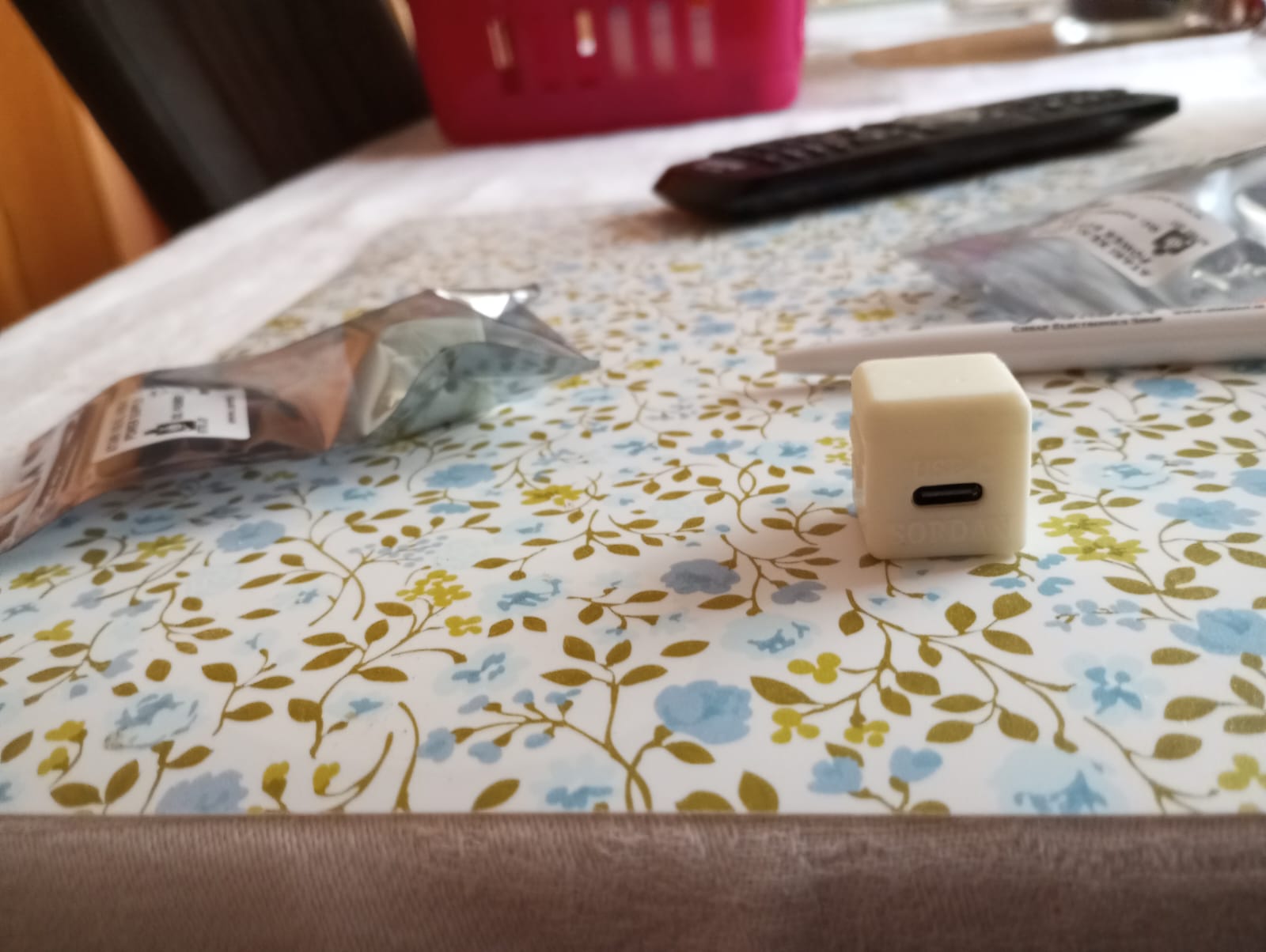

USB-C Adapter über eBay
Ich wollte das "Herumkramen müssen" und suchen vermeiden und hatte mir vor etwa 1 Woche bei eBay 2 https://www.ebay.de/itm/276849743025?mkcid=16&mkevt=1&mkrid=707-127634-2357-0&ssspo=2oTdG6JjSX6&sssrc=4429486&ssuid=0fkevdUnTa6&var=&widget_ver=artemis&media=WHATS_APP bestellt. Entgegen den Lieferungshinweisen, sie sollten erst Ende März bis Anfang April zu erwarten sein, kam das Paket schon gestern ... IMG-20250303-WA0001.jpg IMG-20250303-WA0002.jpg ... nach erster Freude kam dann doch ein Gefühl der Skepsis und Hemmungen auf, weil das nicht meinen bisherigen Erfahrungen bei eBay Verkäufern entspricht. Kennt man diesen Power-Adapter (SORDAN)?
Übrigens: der 🖊, den man auf den Fotos sieht, war eine kostenlose Beilage ...
. Der Adapter bei uns im Shop ist jetzt preislich kein Schnäppchen, aber dafür hat er Sicherung und es sind passende Signalisierungswiderstände verbaut, die dem Netzteil mitteilen, dass der Atari max. 2 Ampére haben möchte. Die Frage ist, ob das in den E-Bay Adaptern auch so ist...
Olix schrieb: .Der Adapter bei uns im Shop ist jetzt preislich kein Schnäppchen, aber dafür hat er Sicherung und es sind passende Signalisierungswiderstände verbaut, die dem Netzteil mitteilen, dass der Atari max. 2 Ampére haben möchte. Die Frage ist, ob das in den E-Bay Adaptern auch so ist...
Der SORDAN Adapter von eBay stammt scheinbar aus Irland (Länderkennung im LINK "ie"). Leider kann ich ihn im Shop, der hinter "SORDAN" steckt, nicht finden.
Übrigens: ich hätte wohl erstmal hier im Shop schauen sollen,... wäre wahrscheinlich günstiger gewesen.
Ja, habe ich vor meinem letzten Post schon entdeckt. 15€ sind auf jeden Fall weniger als ich bei eBay bezahlt habe ...
